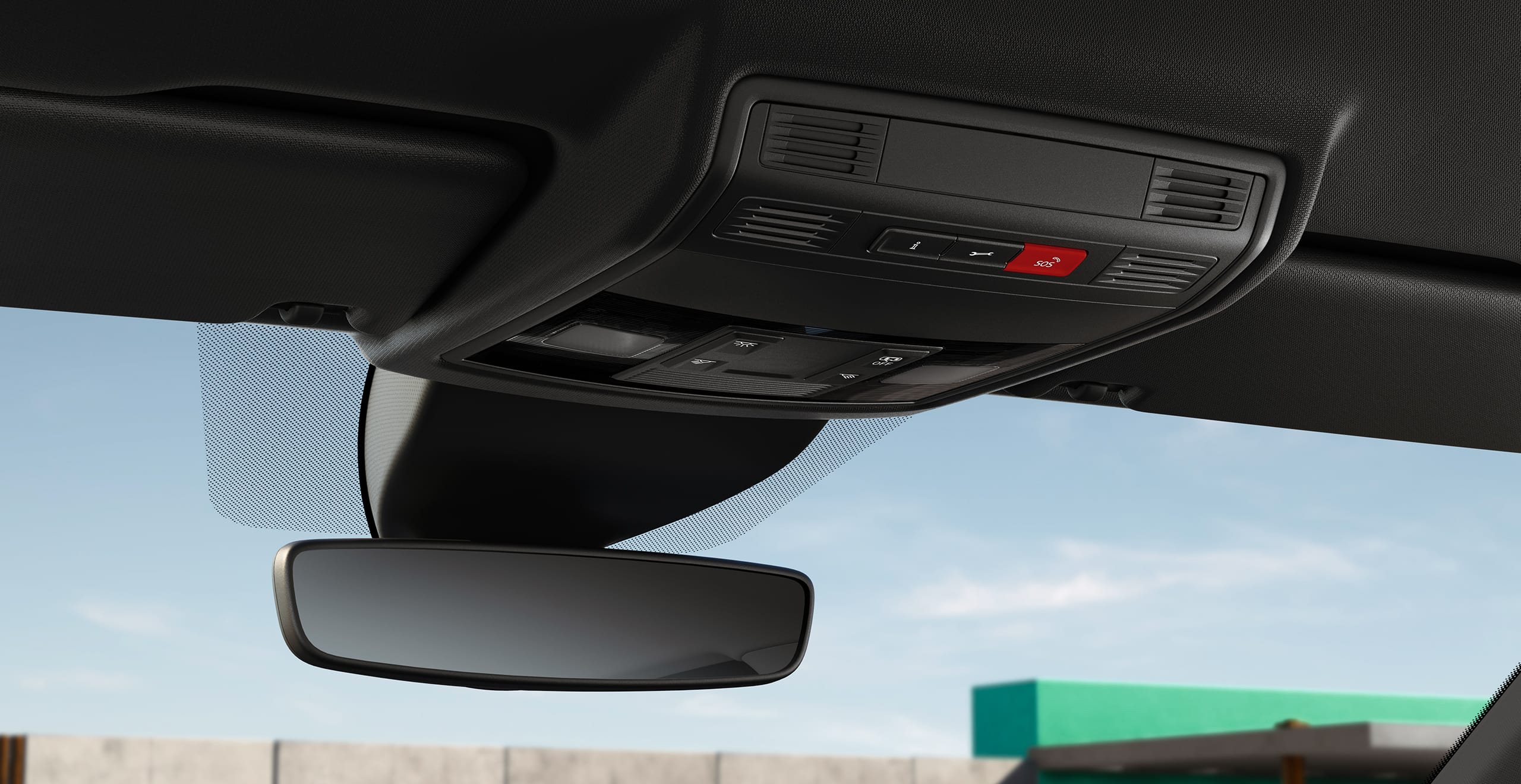

Qualcuno ha magari tolto la copertura dello specchietto anti-abbagliamento sottostante? :mahh:
C'è un sito che vende degli adattatori per lo specchio anti-abbagliamento per prendere corrente proprio da quest'ultimo. Però ci sono tutta una serie di prese a seconda del produttore auto; visto che trattano principalmente marchi diffusi negli USA dite che per le auto del gruppo VAG bisogna optare per l'adattatore Porsche che dovrebbe essere dello stesso gruppo?
Il connettore dovrebbe avere il codice 8E0971834 (maschio) e 8E0971833 (femmina).
Trovato sperando che sia uguale al Golf:
Considerate però che lo specchietto anti-abbagliamento è sotto quadro, quindi è alimentato solamente con quadro strumenti acceso e a patto che non sia inserita al retro. Per chi vuole usare la Dash anche anti vandalismi quindi non è adatto "rubare corrente" con questo tipo di soluzione.
